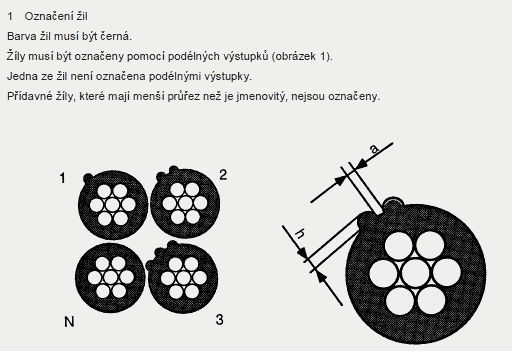

Obracím se na Vás ohledně ČSN 33 0165 ed. 2 Značení vodičů barvami nebo číslicemi – Prováděcí ustanovení, zda je povinné dodatečné barevné přiznačování PEN vodiče kombinací barev zelené/žluté v distribučních sítích (instalaci) nízkého napětí u svazkových vedení typu NFA2X dle ČSN 34 7614-3A (viz příloha).
Respektive, zda normy ČSN 33 0165 ed. 2 a ČSN EN 60445 ed. 4 (nebo jiné) musí být aplikovány i k dodatečnému rozlišení vodiče PEN u těchto svazkových vedení. Patrně nejbližším vodítkem je poznámka pod čarou v ČSN EN 60445 ed. 4.
