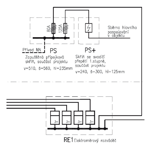

Prosím o názor k zapojení a k umístění přepěťové ochrany „T1“ Dehn a Söhne (DEHN VENTIL 3 x DV MOD 255).
Ihned u HDS je umístěna skříňka s přepěťovou ochranou, viz obrázek níže. Její zapojení je ve skutečnosti provedeno dle projektu (viz obrázek).

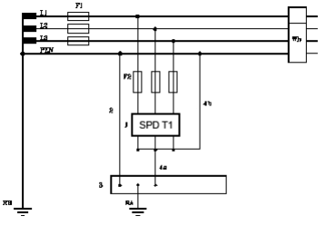

Dle požadavku PNE 33 000-5 ed. 3 (viz níže) však má být jištění přepěťové ochrany provedeno směrem "za“ hlavními pojistkami v HDS (jištění HDV bude 80 A).
