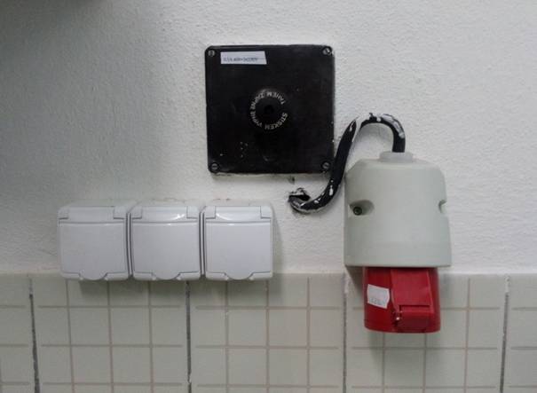

V jedné velkokapacitní kuchyni jsem našel tři zásuvky 230 V (instalované vedle sebe) a zapojené do sdruženého obvodu spolu s jednou zásuvkou 400 V/16 A – viz přiložené foto.
Obvod je vypínatelný tahovým vypínačem. Jištění, dimenze kabelu a Fi je jasné. Otázka ale zní: Můžou být takto zapojené 3 zásuvky 230 V paralelně se zásuvkou 400 V? Je toto zapojení zakázané? Když si pročítám podmínky sdružených obvodů, jak jsou popsané v ČSN 33 2000-5-52 ed. 2 a kapitolu 5.3 ČSN 33 2130 ed. 3 o zásuvkách, tak z toho mám dojem, že to vysloveně zakázané není (nikde se o této variantě zapojení nepíše), ale zase jako standardní mi to nepřijde.
