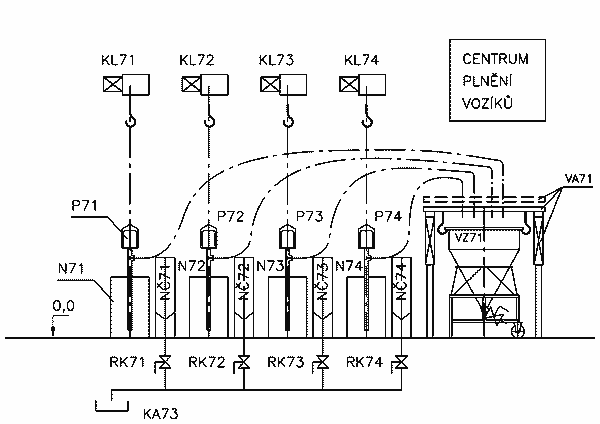

Potřeboval bych poradit ohledně ochrany před úrazem elektrickým proudem u následujícího případu. Jedná se o to, že v potravinářském provozu se budou používat sudová čerpadla pro čerpání ze sudů na váhu. Čerpadla budou volně zavěšena na kladkostroji a obsluha je může během jejich provozu mírně přizvedávat a dotýkat se jich rukou. Samozřejmě celé sudové čerpadlo je kovové včetně jeho držadla a přívod pro něj bude gumovým kabelem. Po vyčerpání ze sudu si jej obsluha vytáhne vrátkem a ručně přesměruje na ponoření do čisticí vany s vodou a po přivezení nového sudu bude pokračovat s čerpáním. Základní ochrana bude provedena samočinným odpojením od zdroje a zvýšená doplňujícím pospojováním čerpadla. Čerpadla jsou na 400 V. Bude tato ochrana dostatečná, když se jedná o prostor zvlášť nebezpečný?
