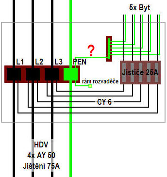

Hlavní domovní vedení (HDV) 4 x AY 50 jištěno 75 A, pří výměně stávajících poškozených svorkovnic HDV musely být vzhledem k malému počtu svorek PEN na svorkovnici HDV instalovány pomocné můstky PEN, z nichž je vyvedeno 5 x PEN do bytů jištěných 1f 25 A. Jaký min. průřez může mít vodič propojující PEN HDV a můstek PEN – viz obrázek.
Odbočení na můstek vodičem AY 50 nebo CY 35 by bylo těžko realizovatelné. Je to někde řešeno (norma a její článek, výpočet atd.).
