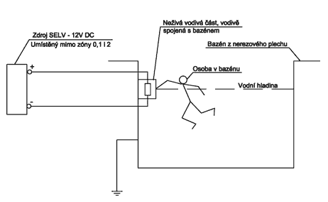

Pokud použiji v plaveckém bazénu ochranu malým napětím SELV 12 V DC pro spínač, který bude umístěn v zóně 1, popřípadě v zóně 0, neumím spočítat proud, který může v nejnepříznivějším případě téci tělem osoby (plavce), která se bude zdržovat v bazénu. Zdroj SELV je umístěn mimo zóny 0, 1 a 2 a jeho napájení je ještě chráněno proudovým chráničem. Jedná se mi o výpočtové zdůvodnění, které by umožnilo tento spínač použít v zóně 0, popřípadě alespoň v zóně 1. Domnívám se, že plavec nepocítí žádné účinky elektřiny ani při jednopólovém zemní spojení ani při dvoupólovém zkratu a tím pádem nebude v žádném ohrožení. Při dvoupólovém zkratu bude navíc provedeno vypnutí zdroje SELV v krátkém čase. Pro upřesnění situace ještě připojuji nákres situace. Spínač je na tomto nákresu umístěn v zóně 0, ale myslím si, že stejné účinky budou i při jeho umístění v zóně 1.
Domnívám se správně?
