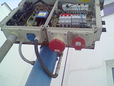

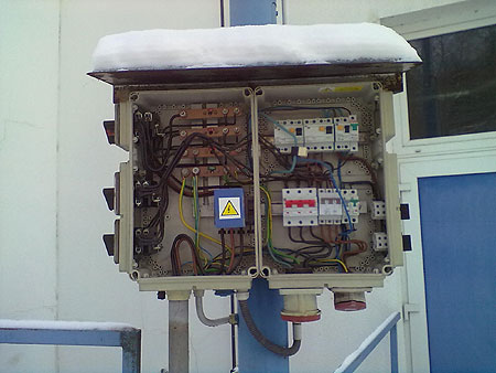

Mám drobné nejasnosti, týkající se rozváděče Hensel.
Umístění rozváděče – venkovní prostor v areálu podniku.
Krytí IP54, třída II
1 × zásuvka 230 V (FI)
1 × zásuvka 63 A (FI odpojeno) jištění LH-63/3/D – impedance 3 × 0,6
1 × zásuvka 32 A (FI odpojeno) jištění LSF – L32A – impedance 3 × 0,6
Zásuvky v krytí IP44.
1. Musí být zásuvka 63 A napojena na proudový chránič (dle jaké ČSN), když impedance nevyhovuje ?

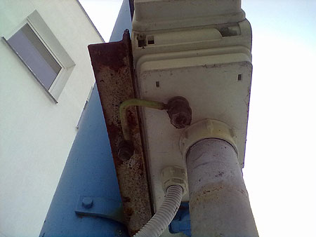

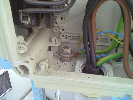

2. Ve spodní části rozváděče je šroub pro spojení s uzemněním apod., jenomže to už vlastně není rozváděč třídy II. Co s tím? Odstranit šroub a spojit vodič přímo na kovovou část stožáru? (Viz foto.)
Instalace cca z roku 2006.
