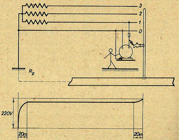

Předchůdcem požadavku na provedení hlavního pospojování v objektu (ČSN 33 2000-4-41 ed. 2 v čl. 411.3.1.2) byl požadavek čl. 73 c) ČSN 34 1010 uvádějící: „Vyskytnou-li se v obvodu rozvodné sítě nebo v objektu s elektrickým zařízením zvlášť dobrá uzemnění (např. kovové konstrukce budov, vodovodní potrubí apod.), musí být spojena s nulovacím (dnes bychom řekli s ochranným) vodičem.“ Tato podmínka je vysvětlena v publikaci Osolsobě J., Zapletal M.: Zemnění a bezpečnost v tomto smyslu: V případě náhodného (poruchového) spojení fáze s uvedeným dobrým uzemněním může dojít k rozdělení potenciálu, jak je znázorněno na následujícím obrázku:
