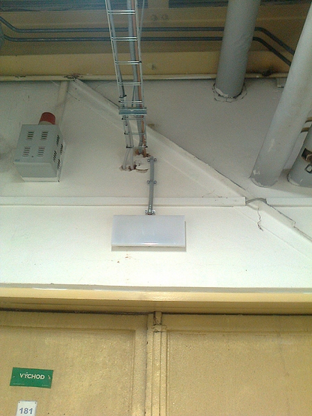

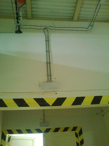

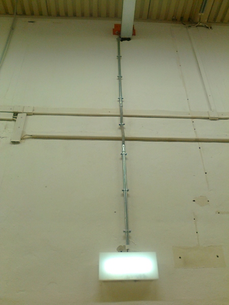

Popis situace:
V průmyslovém provozu byla provedena kompletní rekonstrukce osvětlení a nouzového osvětlení.
NO je napájeno z CBS kabely s funkční schopností při požáru v kabelovém nosném vedení taktéž s funkční integritou.
Odbočky z hlavní kabelové trasy jsou provedeny částečně v ohebných kovových trubkách a pevných trubkách taktéž s funkční integritou při požáru.
Ve vybraných prostorech se vyskytují mimo jiné i vnější vlivy BE bez nebezpečí výbuchu.
Dotaz zní:
Je nutné při odbočení z hlavního kabelového žlabu, který je svým provedením celistvý a je řádně pospojován provést také pospojování ohebných a pevných trubek, které vedou napájecí vedení ke svítidlům NO, popřípadě k tlačítkovému ovladači? Jedná se o krátké odbočení např. do 5 m.
Příklad provedení – viz foto:
