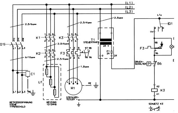

AA1-346 Doplnění proudového chrániče pro vysokotlakový čistič
Prosím o Váš názor, zda je možno přívod pro vysokotlaký čistič (viz níže uvedené schéma) připojit přes proudový chránič. Dle schéma jsou přivedeny vodiče L1, L2, L3 a PE. Vodič N chybí, není potřeba, a proto s ním nebylo počítáno ani v přívodním kabelu. Bude v tomto případě proudový chránič funkční, pokud nepoužiji vodič N? Nebude problém konkrétně s trafem pro ovládací obvody, zapojeným mezi fáze?
