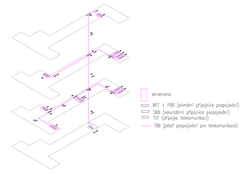

Řeším pospojování v rekonstruovaném objektu s několika serverovnami. Domnívám se, že by se mělo řešit dle ČSN EN 50310 ed. 4, a protože mám pocit, že norma nevysvětluje vše jasně, rád bych se na Vás obrátil s dotazy týkajícími se správného řešení.
V příloze naleznete pdf se rozmístěním serveroven v objektu.
Dotazy:
1. Je norma určena i pro objekty jako je tento řešený? Zdá se mi, že je to trochu něco jako „s kanonem na vrabce“.
2. Je správný návrh s provedením odboček přes SBB dle přiloženého výkresu? Pokud ne, má se vést do jednotlivých serveroven vlastní zemnicí vodič o průřezu na výkrese?
3. Pokud bod 2 ano, jsou správně odbočky provedeny menším průřezem, nicméně stále vyhovujícím tabulce 6?
4. Navrhuje vyhrazená soustava soustavu ochranného pospojování, nebo je nutné kromě nakresleného ještě provést de facto to samé s menším průřezem pro ochranné pospojení?
5. Čl. 8.3.5 – pokud chápu správně, tak pokud by byly jednotlivé serverovny mezi sebou propojeny metalickou kabeláží, mají se mezi sebou propojit ještě BBC? A každá s každou jak na patře, tak mezi patry, nebo jen např. „okruhově“ po patře?
