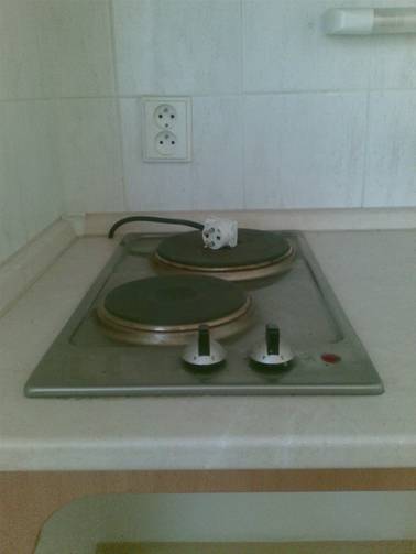

Např. v bytech v domě s pečovatelskou službou je v kuchyňském koutě za a nad vestavným plotýnkovým vařičem instalována zásuvka, což sice není normami přímo zakázáno, ale nerespektuje to vnější vlivy, teplo od vaření a schopnost osob BA3 „fyziky a duševně ne zcela schopné osoby“, už párkrát se musely měnit u těchto vařičů přiškvařené šňůry a vidlice, do zprávy jsem napsal, aby se šňůry trvanlivě a bytelně připevnily kabelovou příchytkou ke zdi, tak aby po vytažení vidlice šňůra nespadla na často ještě horkou plotnu, ale to neřeší samotný fakt, že šňůra a zásuvka jsou teplotně namáhány i samotným vařením + jsou do této zásuvky zapojovány vpravo od vařiče spotřebiče často i trvale, např. rychlovarná konvice, podle mě pochybil projektant, zhotovitel i revizní technik při výchozí revizi, ale co teď s tím po x letech, zásuvky jsou přes chránič, takže bezprostřední ohrožení nehrozí, ale ideální tento stav rozhodně není.

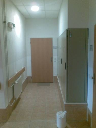

V tom samém objektu je hlavní rozváděč o 3 polích umístěn na chodbě a dle mého názoru zasahuje do únikových cest 2 bytových jednotek, to je ale asi spíše záležitost požárního dozoru .

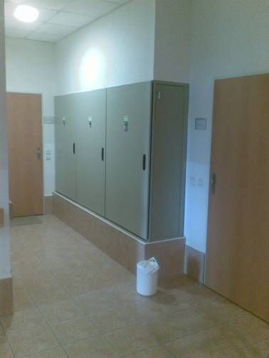

V rozváděči, jehož fotka je výše, je na štítku uvedeno In 80 A, ale přívod do pole č. 3 je jištěn v přípojkové skříni pojistkami 200 A a v samotném rozváděči je na tomto přívodu jistič 50 A společných prostor + 1 ks připravené rezervní (bez vývodu) nepřímé měření s jištěním 125 A, což je očividný rozpor se štítkovým údajem, odstranit tento rozpor demontáží nevyužitého nepřímé měření s jištěním 125 A a osadit v přípojkové skříni pojistky 80 A? Technicky by to problém nebyl, jištění 80 A by bylo i s rezervou bohatě dostačující (byty pole č. 1 a 2 mají vlastní přívod s jištěním 63 A).
