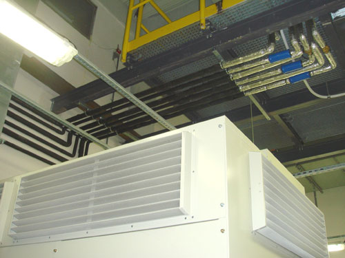

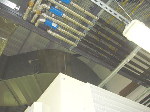

Prosím o Váš názor na níže uvedené foto.
Jedná se o novou rozvodnu, kde nad vzduchovým transformátorem 10 500 V vede svazek plastového potrubí s vodou pro klimatizaci.
Dále jsou v rozvodně rozváděče. Jak by se měl zachovat revizní technik při provádění výchozí revize rozvodny?
V nových EN nemůžu najít článek, který by toto buď zakazoval, nebo připouštěl za nějakých zvláštních podmínek.
