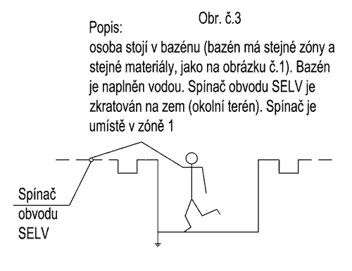

1. V příloze na obrázku 1 jsem stanovil zóny pro bazén rodinného domu. Jedná se o bazén z nerezového plechu, který má kolem sebe "přelivné žlaby". Pokud je v bazénu nějaká osoba, dá se říci, že voda se neustále přelévá přes okraje bazénů a teče do "přelivných žlabů". Chtěl bych si jen ověřit, že zóny, tak jak jsem je naznačil na obrázku, jsou správně vymezeny.
2. U obrázků č. 2 a 3 jsem naznačil poruchovou situaci, při níž by mohla být ohrožena osoba v bazénu. Napětí SELV je ve všech případech 24 V DC.
a) Jaké bude náhradní schéma pro dotykový proud a napětí pro situaci na obrázku č. 2? Prosím uvést i orientační výpočet.
b) Jaké bude náhradní schéma pro dotykový proud a napětí pro situaci na obrázku č. 3 (uvažujeme-li, že spínač je vodivý a je zabetonován do okolního terénu? Prosím uvést i orientační výpočet.
c) Nezakazuje nějaké norma umístění spínače podle obrázku č. 3?
