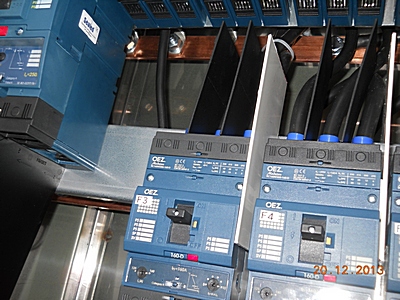

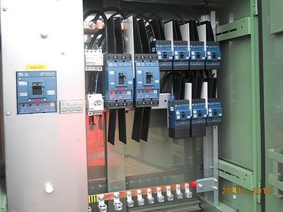

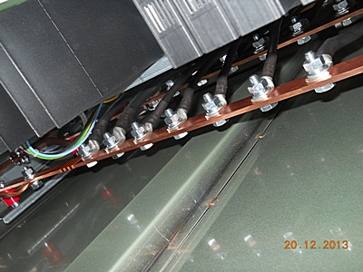

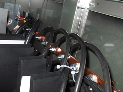

Rád bych znal váš názor na provedení nového distribučního rozváděče pro stožárovou trafostanici 22/0,4 kV, jehož fotografie posílám v příloze. Rozváděč není ještě zcela hotový, jak je patrno z fotografií. Jedná se mi o situování fázových přípojnic. Přípojnice jsou v prostoru mezi zadním krytem a předním rámem pro osazení jističů a nejsou dobře přístupné pro údržbu a měření. Po připojení všech zbývajících vodičů nebudou ani dobře viditelné. Prostor je dost těsný a neumožní např. vizuální kontrolu, zda izolovaný vodič není v dotyku s přípojnicí s jinou fází. Při údržbě nebo opravách bude nutno provést poměrně rozsáhlou demontáž jističů, což myslím není v souladu s čl. 8.102 ČSN EN 61439-5.
