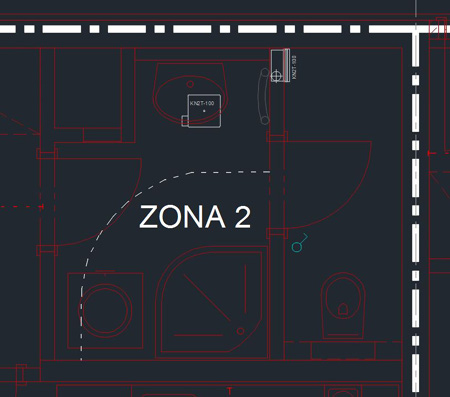

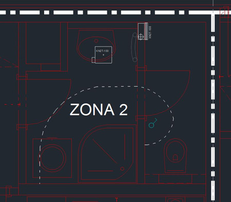

S kolegou se tu dohadujeme nad umístěním spínače světla pro WC, které je oddělené příčkou a dveřmi od koupelny. Bohužel tak nešikovně, že při otevřených dveřích vzniká volný prostor, obdobný, který je řešen v normě ČSN 33 2000-7-701 ed. 2 – vyzděná příčka u vany nebo sprchového koutu. Tím pádem bych bral, že zóna 2 je i z druhé strany pod zmenšeným poloměrem, tak jak to norma popisuje. Kolega tvrdí, že se jedná o jinou místnost, takže tam tento spínač může být instalován. Příčka mezi koupelnou a WC je 115, krabice pod vypínač je 42. Krytí elektroinstalace beru, že splňujeme (5 cm). Takovéto podobné koupelny se nám na celém bytovém domě opakují docela často, proto bychom potřebovali stanovit jednoznačné hledisko.
V příloze posílám dvě verze zóny dva, tak jak to tu popisuji i s umístěním spínače koupelny. Prosím Vás tedy o Váš názor nebo odkaz na diskuzi, kde by se takovýto problém řešil (bohužel jsem ho nenašel).
