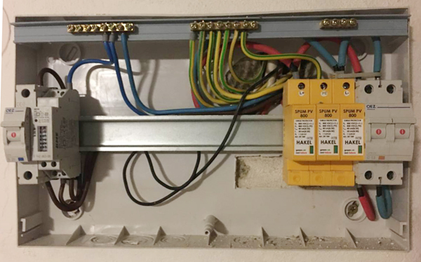

Praktický dotaz: viz obr. rozváděče k instalaci 4 kW (jeden "string"). Chápu dobře, že stačí pro měření DC izolačního odporu "shodit" jistič mezi FV moduly a střídačem a přístroj připojit mezi PE a D+, resp. D– v tomto rozváděči? Předpokládám, že nezáleží na tom, jestli jsou moduly poskládány paralelně nebo sériově.
