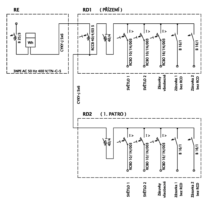

Přesto prosím ještě o vysvětlení, jak může být proudový chránič zařazen do přívodu na začátek instalace a zároveň nebýt centrální. Tento chránič je použit pro ochranu celého objektu před požárem v důsledku snížení izolačního stavu v jakémkoli místě za chráničem. Pouze v koncových obvodech, kde jsou zařazeny chrániče I<sub>Δn</sub> ≤ 30 mA pro doplňkovou ochranu před úrazem elektrickým proudem, přebírají tyto chrániče funkci i pro doplňkovou ochranu před požárem. V koncových obvodech bez chrániče IΔn 30 mA stále protipožárně působí chránič IΔn ≤ 300 mA zařazený v přívodu. Naše diskutovaná problematika je však navíc specifická v tom, že v odběrném místě je vysoká hodnota impedance poruchové smyčky, která nevyhovuje pro přiřazené jističe. Proto se pro automatické odpojení od zdroje uvažuje s reziduálním proudem proudového chrániče IΔn ≤ 300 mA zařazeným v přívodu, a ten je tedy z tohoto hlediska centrální pro všechny obvody v instalaci. Pro lepší ilustraci přikládám schéma zapojení.
