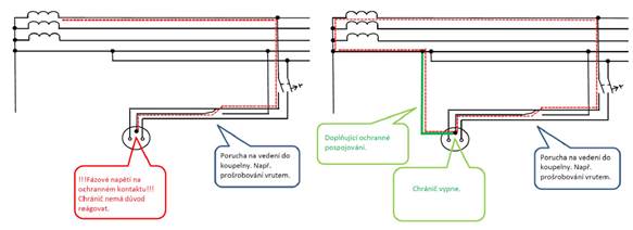

Dovolil bych si reagovat na článek o pospojování zásuvek v koupelnách.
Nerad bych podporoval mýty, ale nemohu souhlasit se závěrem odpovědi.
Zdůvodnění posílám v příloze v podobě jednoduchého náčrtku.
Jde o poruchu na vedení z rozváděče do koupeny, kde není zásuvka pospojená přímo v prostoru koupelny.
Při přerušení ochranného vodiče a jeho spojením s fázovým vodičem směrem k zásuvce nastává nebezpečný stav, kdy nevybaví chránič ani předřazené jištění, protože není cesty k uzavření smyčky. Jedině pospojování přímo v koupelně dokáže tuto situaci řešit.
Elektrikářům doporučuji v koupelnách zásuvky nesmyčkovat, aby u každé zásuvky mohli provést pospojování.
Tento názor zastávají i inspektoři na TIČRu, s kterými jsem na toto téma hovořil.
