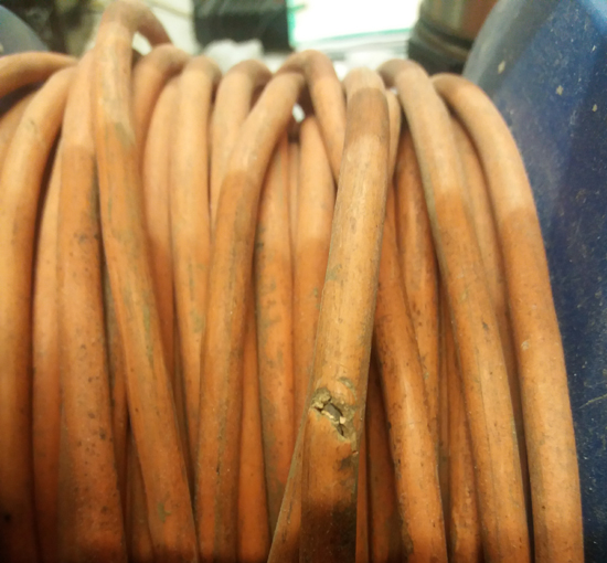

Došlo k poškození izolace ohebného kabelu originální prodlužovačky. Materiál pláště měkčené PVC – viz foto.
Provedená měření u tohoto poškozeného elektrického spotřebiče prokázala vyhovující stav (izolace, odpor ochranného vodiče).
Otázka zní: je korektní, případně při splnění jakých podmínek je z pohledu revize a kontroly prodlužovacích šňůr dostačující opravit poškozenou vnější izolaci samovulkanizační páskou (například SCOTCH nebo EMOS)? Uváděná elektrická pevnost samovulkanizační pásky je 14 kV/mm, rozměr 0,72 x 19, materiál guma, případně jaký jiný způsob opravy by se jevil jako vhodný (plnohodnotný).
Opravu by provedla odborná firma s oprávněním vyhrazených elektrických zařízení (montáže, opravy, revize...).
Jeví se jako neekonomické při jednom drobném mechanickém poškození vyhodit 30 m kabelu + buben + koncovky.
