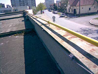

Mám dotaz k plynovému potrubí na ploché střeše skladů, vysokých asi 8 m. Dodatečně bylo po střeše nataženo v délce cca přes 100 m plynové místní potrubí v závodu pro plynové kotle. Plynové potrubí bylo připojeno asi po 50 m k hromosvodu (mřížové soustavě). Podle mého je potřeba provést ochranu proti přímému úderu blesku. Buď závěsným hromosvodem, nebo pomocnými jímači vzhledem k tomu, že plynové potrubí je instalováno nad atikou, která funguje jako jímač.
Vycházím z původní ČSN 34 1390, čl. 202 a 208.
Potrubí bylo montováno nedávno zhruba před 1/2 rokem.
Hromosvod je stávající.
Zároveň posílám pár obrázků pro lepší představu.
