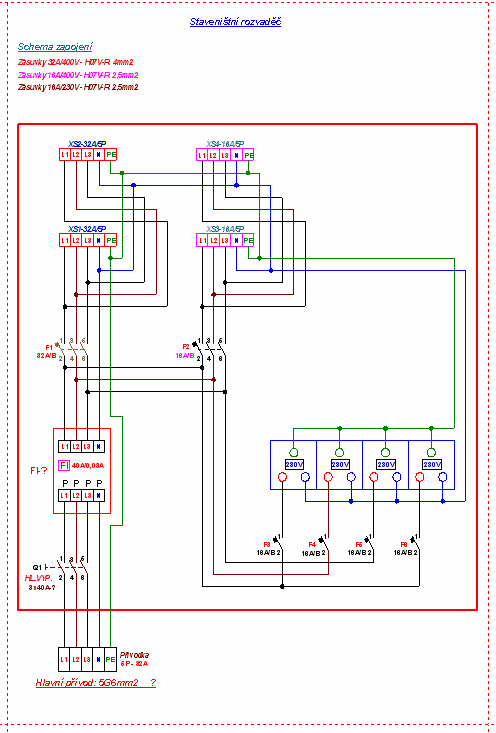

Prosím o následující podrobné vysvětlení ohledně přenosných rozváděčů:
Jakým způsobem vypočítám osazení rozváděče (myšleno i při plném zatížení) podle schématu, které posílám:
a) kdy stačí FI 25 A/30 mA/4P nebo FI 40 A/30 mA/4P,
b) kdy stačí vypínač 25 A/3P, 40 A/3P a 63 A/3P,
c) kdy stačí hlavní přívod - kabel CGSG 2,5 mm2 - CGSG 4 mm2 – CGSG 6 mm2 - CGSG 10 mm2 - CGSG 16 mm2.
Samozřejmě myslím i další jiná osazení rozváděčů zásuvkami 16 A/400 V/4P i 5P, 32 A/400 V/4P i 5P a 16 A/230 V/3P, kde už si vypočítám průřez vodičů i vhodný průřez přívodního kabelu podle Vámi podaného vysvětlení.
