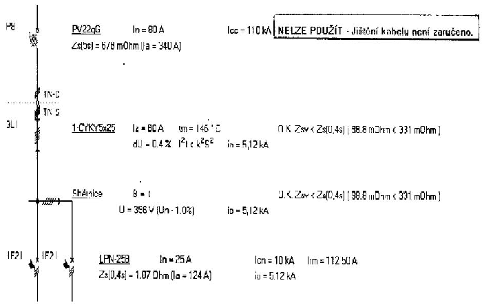

Prosím o odpověď na níže uvedenou otázku, výpisy z programu Sichr jsou v příloze (níže je výtah z uvedeného výpisu).
Příklad:
Jedná se o správné přiřazení jištění pro kabel (označen v Sichru 3L1). Rozváděč označen R8 (je v něm pojistka P8) představuje přípojkovou skříň pro rodinný domek, jističe – označené 1F21 a 2F21 – jsou v hlavní domovní skříni (představují jištění pro přízemí a patro domu).
U pojistky označené P8 mi Sichr napsal toto: NELZE POUŽÍT - JIŠTĚNÍ KABELU NENÍ ZARUČENO.
Program Sichr očekává pojistku na vedení proti přetížení (na konci kabelu).
Dle normy ČSN 33 2000-4-473 čl. 473.1.1.2 a) mohu jisticí prvek proti přetížení umístit kdekoliv na trase vedení, za předpokladu, když mezi jističem a místem, kde dochází například ke změně průřezu není odbočka ani zásuvka.
- mohu v tomto případě (mám odbočku na vedení) použít uvedený článek čl. 473.1.1.2 a)? (jmenovitý proud obou jističů je In celkově = 50 A),
- lze také použít výše uvedený článek pro pojistku označenou P8, kterou zvýším na In = 100 A?
Poznámka:
- délka mezi přípojkovou skříní a hlavní domovní skříní je max. do 25 m.
