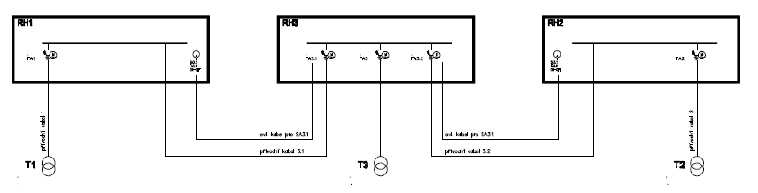

Vynechání jištění propojovacích kabelů mezi rozváděči
1. Je možné přívodní kabel 3.1 a 3.2 vypínat pomocí přepínače např. na dveřích rozváděče?
2. A vynechat samostatné jištění pro kabel 3.1 i 3.2, neboť jsou dimenzovány stejně jako přívodní kabel 1 (či přívodní kabel 2).
Předpokladem pro toto řešení je:
a) vizuální signalizace konkrétního napájení,
b) záskok jednotlivých zdrojů bude proveden vždy při výpadku konkrétního napájení automaticky,
c) konkrétně zpracovaný provozní řád při pracích na rozváděčích s automatickým záskokem,
d) ovládací kabel pro SAx napájen vždy z konkrétního zdroje pod napětím.
