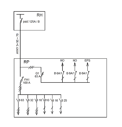

Mám dotaz ohledně hodnot In předřazeného jištění a vypínače Q1 v rozváděči. Prosím o váš odborný názor. Předřazené jištění podružného rozváděče (RP) je v hlavním rozváděči (RH) jističem In 125 A, připojený RP má hlavní jistič FA1 hodnotu 100 A a vypínač Q1 pro obvody EPS a NO (který je ale zapojený před FA1) má hodnotu In 63 A. Je tato hodnota správně, nebo musí být jako předřazené jištění, tj. 125 A?
Obecně: musí být hodnota In hlavního vypínače v rozváděči jako hodnota předřazeného jištění přívodu do tohoto rozváděče?
