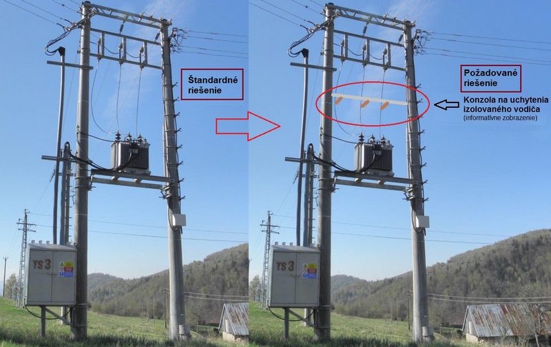

Mám otázku ohľadom potreby uchytenia izolovaného vodiča 70 mm2 (SAX, PAS) na konzolu pomocou izolátorov pri stožiarových trafostaniciach. Ide o prepoj z VN poistkového spodku na VN stranu transformátora (viď obrázok).
Dôvod uchytenia izolovaných vodičov sú dynamické účinky skratových prúdov.
Je to podľa Vášho názoru potrebné dané uchytenie izolovaného vodiča pomocou dodatočnej konzoly z dôvodu dynamických účinkov skratových prúdov?
Má dané riešenie oporu v konkrétnej norme?
Výrobcovia dostupní na našom trhu dané riešenie štandardne neponúkajú.
