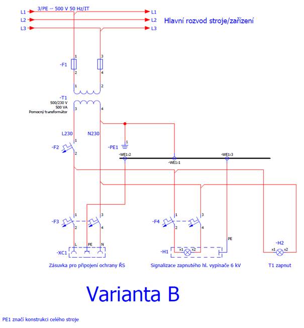

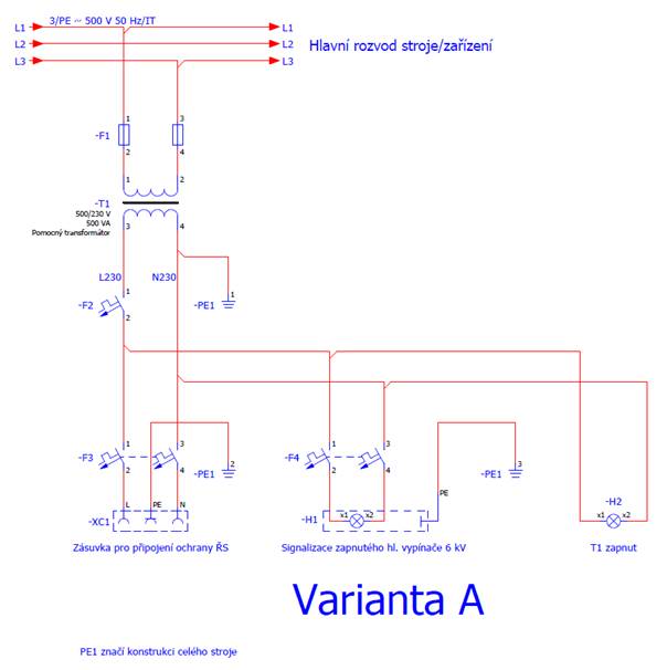

Mohl bych mít doplňující otázku? S ohledem na minulý dotaz jsem zakreslil možné zapojení pomocného (řídicího) obvodu ve variantě A i B (schémata jsem nakreslil jen pro potřebu a pochopení dotazu).
Tyto varianty, myslím, neodporují ČSN EN 60204-1 ed. 3 a obě varianty zapojení by bylo možné použít pro zapojení řídicích obvodů (i když varianta B je asi ekonomicky méně výhodná) – mám pravdu?
Variantu A jsem zakreslil jako zapojení, kdy je jeden pól sekundáru pomocného transformátoru uzemněn na kovovou část stroje (konstrukce) a neživé části jednotlivých zařízení (napájených z pomocného transformátoru) jsou připojeny na tu samou konstrukci stroje (konstrukce stroje je tedy společná jak pro silová zařízení nn a vn, tak pro zařízení napájená z pomocného transformátoru).
Takovéto zapojení by vlastně odpovídalo síti TT a pro splnění podmínek automatického odpojení od zdroje v případě poruchy bych postupoval dle ČSN 33 2000-4-41 ed. 3 pro sítě TT – mám pravdu?
Variantu B jsem zakreslil jako zapojení, kdy je jeden pól sekundáru pomocného transformátoru uzemněn a z tohoto uzemněného pólu je vyveden jak vodič N, tak vodič PE, který je připojen na pomocnou přípojnici (v obrázku označena WE1), na kterou jsou připojeny všechny neživé části zařízení, která jsou napájena z pomocného transformátoru.
Takovéto zapojení by vlastně odpovídalo síti TN-S a pro splnění podmínek automatického odpojení od zdroje v případě poruchy bych postupoval dle ČSN 33 2000-4-41 ed. 3 pro sítě TN – mám pravdu?
Jak by se označovala takováto napěťová soustava, která by byla použita pro řídicí obvody (pro variantu A i B)?
