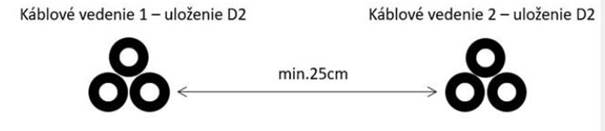

Výrobcovia 22kV káblových vedení udávajú prúdovú zaťažiteľnosť v zemi pre uloženie v tesnom trojuholníku 417 A, v rovine s medzerou 7 cm 455 A.
Chceme uložiť dve káblové vedenia podľa odporúčania výrobcu v dĺžke 1 000 m v rovine tj. menovitá prúdová zaťažiteľnosť by mala byt 455 A. Káblové vedenia budú od seba vzdialene 25 cm, tj. podľa tab. 31 z publikácie „KŘÍŽ, Michal. 2001. Dimenzování a jištění elektrických zařízení. 3. vydanie. Praha : IN-EL, 2011. 222 s. ISBN 978-80-86230-54-2“ by tato menovitá prúdová zaťažiteľnosť mala byť prenásobená súčiniteľom 0,9, tj. výsledné číslo 455 A x 0,9.
