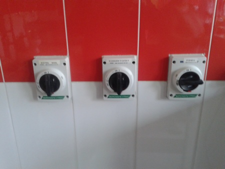

Po provedené prohlídce rekonstruované kuchyně MŠ se domnívám, že byly
instalační firmou nesprávně použity spínače 400 V/20 A (sporáková kombinace
ABB) v krytí IP20 nad pracovním stolem (vytloukání vajec) – níže uvedená
fota.

V části kuchyně byly správně osazeny spínače s odpovídajícím krytím IP
a ve výše uvedeném případě nikoliv.
Dle mého názoru by měla být provedena výměna spínačů 400 V, IP20 za spínače
s odpovídajícím krytím.

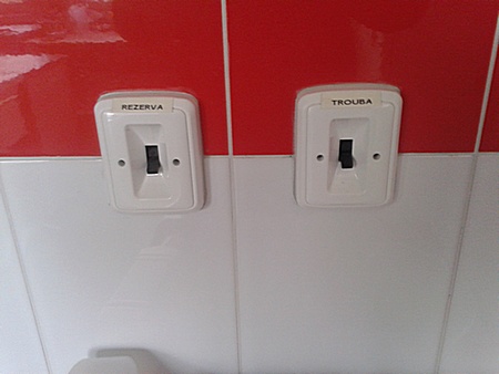

Osazení zásuvek 230 V, IP44 u stolů a pod stoly a IP20 např. vedle dveří
a spínačů osvětlení 230 V, IP20 u dveří by mohlo dle TNI vyhovovat.
