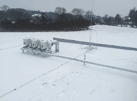

Mám k Vám prosbu, jestli byste mi neporadili:
Mám dělat výchozí revizi hromosvodu na objektu "Výbuch" LPS I. Jedná se o Hromosvod podle projektanta Oddálený s přeskokovou vzdálenosti s = 25 cm. Vše je dostatečně pokryto oddáleným hromosvodem, ale jedno místo tam je, a to:
Mřížová soustava s lanem je pod kovovým kabelovým žlabem ve vzdálenosti 14 cm – viz foto.
Prosím o radu.
Podle mého názoru "Musím nechat spojit kabelový žlab" s lanem mřížové soustavy, protože není dodržena vzdálenost s 25 cm dle P. D. a výpočtu řízení rizika LPS I. S kabelovým žlabem nelze hnout – je to klimatizační jednotka a ventilátory.
Je toto řešení správné?
