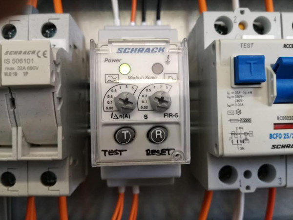

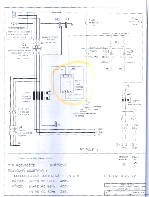

Prosím o odbornou radu, resp. pomoc v následující situaci: při revizi jsem narazil na proudový chránič v ovládacím obvodu vypínací cívky hlavního deionu. Typ chrániče jsem dosud nikde neviděl: jedná se SCHRACK FIR-5 MC900003, u nějž lze nastavit různé hodnoty vypínacího, reziduálního proudu. Tento je nastaven na 300 mA a má testovací tlačítko, kterým lze chránič zkoušet. Jenže do revize bych měl uvést všechny hodnoty FI dle ČSN 33 2000-4-41 ed. 2, tj. vypínací časy při 1/2Itv, 5I, 1I a také hodnotu vypínacího proudu (tj. do 300 mA). Jenže u tohoto přístroje není možno připojit odpovídající měřicí přístroj tak, aby bylo možné tyto hodnoty změřit, tzn. na výstupní svorky z FI. Jak postupovat?
Přikládám TD a dvě fotky.
