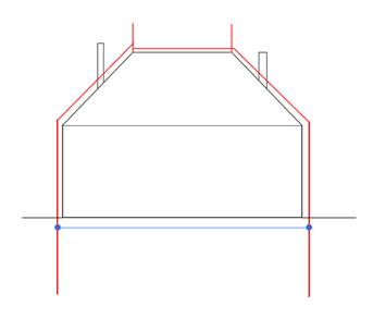

Stále mi není jasné ustanovení čl. 5.4.2.1 ČSN EN 62305-3 ed. 2:2012, zda spojení zemniče typu A se všemi svody je myšleno tak, že spojení je provedeno propojením svodů na střeše (na obrázku červené čáry), nebo má být spojení zemničů provedeno na úrovni země (modrá čára) . Potom je otázka, v jaké hloubce. Uděláme-li podle normy spojení v hloubce min. 50 cm, potom se bude jednat o typ zemniče B a nemusíme tam dávat tyčové zemniče.
